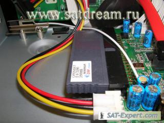

  5. vortep1955
    vortep1955 Любитель Сат-ТВ
    Регистрация:
    19 июн 2011
    Сообщения:
    94
    Симпатии:
    43
    Если DOM стандартный попробуй разбить через МАТ вручную,
    а лучше увеличить DOM или поставить Compact Flash.

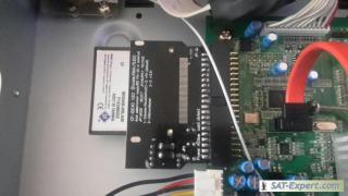

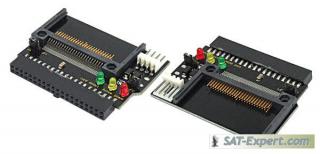

  11. sel72
    sel72 Новичок
    Регистрация:
    14 июл 2012
    Сообщения:
    61
    Симпатии:
    3
    А адаптер в крышку не упрется?
  12. igrek
    igrek Профи в СатТВ
    Регистрация:
    22 авг 2007
    Сообщения:
    139
    Симпатии:
    13
    Гибкий переходник придется делать, занятие не из самых приятных.

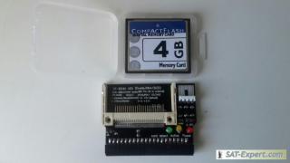

  15. egorka_v
    egorka_v Пользователь
    Регистрация:
    9 дек 2009
    Сообщения:
    71
    Симпатии:
    17
    Спасибо, но не поможет т.к. у меня эта версия тоже есть.

  18. egorka_v
    Регистрация:
    9 дек 2009
    Сообщения:
    71
    Симпатии:
    17
    Вот и заказ приехал, будем пробовать. Всего две недели ожидания.

  19. netkachev70
    netkachev70 Новичок
    Регистрация:
    23 июн 2009
    Сообщения:
    75
    Симпатии:
    1
    а где ты угловой переходник взял?
  20. egorka_v
    Регистрация:
    9 дек 2009
    Сообщения:
    71
    Симпатии:
    17
    А где Вы видите угловой?
