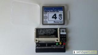

вот что нашел: http://ru.aliexpress.com/item/New-1...id=8e3f6eb8-91ad-498c-a861-e91cccc02878&tpp=1. Специалисты в этом деле подскажите, подойдет или нет для карты SD.
А это HDD переходник IDE к SATA !
Если я не ошибаюсь , то карта SD работать не будет!
И почитай тему по увеличению памяти DOM!
На сайте всё подробно написано!
egorka_v
А что мешает купить тот который подходит http://ru.aliexpress.com/item/CF-Co..._3&btsid=2b9e1f16-c135-4ebc-b009-7c32616b6666
---------- Сообщение добавлено в 19:03 ---------- Предыдущее сообщение размещено в 18:37 ----------
А вот и гибкий переходник: http://ru.aliexpress.com/item/IDE-4...id=a4826597-2795-4cc2-b475-947113b00e40&tpp=1
к этому: http://ru.aliexpress.com/item/Compa...1684582924.html?spm=2114.13010608.0.62.YHRUgw
---------- Сообщение добавлено в 19:22 ---------- Предыдущее сообщение размещено в 19:03 ----------
Парни будьте внимательнее с выбором этого адаптера: http://ru.aliexpress.com/item/CF-Co..._3&btsid=2b9e1f16-c135-4ebc-b009-7c32616b6666
Обратите внимание на направляющую в месте соединения
Может не встать на место

В моём предыдущем посте не верное фото гибкого переходника, вот верное:
Только одно странно, переходник дороже адаптера.

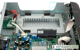

я не паял, взял 40 штук штырей (которые паяються на плату), взял проделал отверстия в комповском шлейфе (там посредине запаян) поделил эти штыри пополам. Один конец шлейфа подключил к тюнеру, а самое интересное, что оставшиеся два разъема пришлось тоже использовать. Прозвонил и оказалось, что одна половина одного разъема полностью соответствует одному положению контактов и на другом второму, соединил два разъема шлейфа и получил как бы четыре ряда отверстий, вставил штыри посредине, что по краям остались по одному свободному ряду. Вставил переходник и положил куда захотел и закрыл крышку. Написал конечно не совсем понятно, разбирать не хочу, чтобы поотдельности показывать в картинках. Работает уже полгода без нареканий. Пишите отвечу, что конкретно не понятно.
