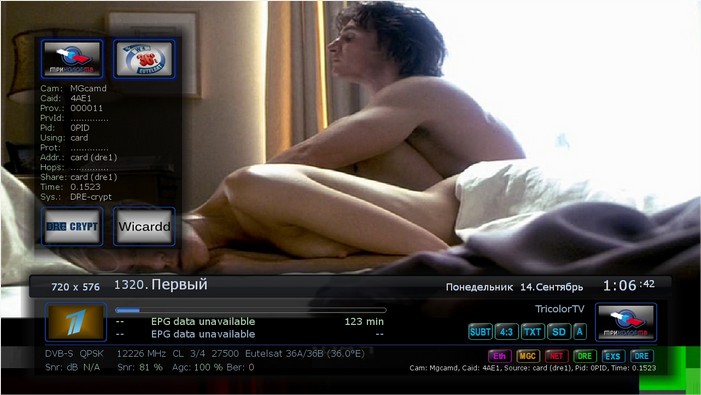

Wicard 1.18 FunCard Trico+EMU+Shara
Wicard 1.18 на основе FunCard 6keys
Tricolor 36e - OK (AU работает)
BISS - OK (ключи только 4w-5e-13e, кому нужно больше добавляем свои в SoftCam.Key)
SRG SWISS + Mezzo 13e - OK
VIP Shara - OK (нужно прописать свои данные в wicard.conf)
Ниже два архива, для Skyway Nano (STI-7110) и для Skyway Classic 4, Skyway Nano 3, Skyway Light 2 (PTI5)
Сам лично все проверил на своем ресивере, ключ ee.bin актуален. Ставить с флешки!
