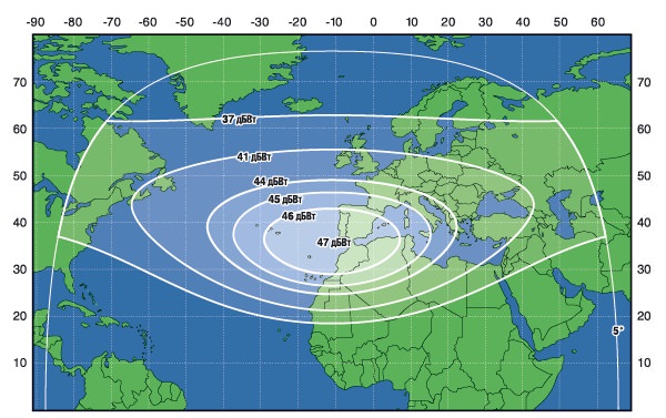

Вроде сигнал должен быть 41 dBW для 11°W в C-диапазоне для Киева:
1.5м должно хватить на него, 4°W и 4.8°E?

Прием в Шепетовке :
http://www.sat-dx.ru/viewtopic.php?f=97&t=187&p=694#p694
При желании на западе Украины можно принимать на 110см
