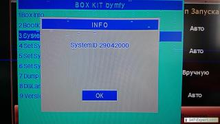

Доброго времени суток! Появилось желание с SKYWAY CLASSIC 4 сделать OPENBOX SX6. Взял прошву от опена, пересчитал с id 29040200, на флешку в скай. Начинает грузится, а потом надпись С101 и далее ERROR 14. Подскажите в чем может быть проблема? Спасибо.
stuk82, ты прошивку что ли менял? Чем? И как прошивку устанавливал? Кнопкой зажатой что ли? Надо было вот этот плагин поставить и поменять загрузчик в ресивере а не саму прошивку трогать...:)
stuk82
Я делал по принципу как КЛАССИК 3 в ОПЕН С6ПРО периделывал. Я поставил этот плагин что бы узнать id классика4, подскажите как поменять загрузчик от опена sx6?
stuk82, в плагине выбери нужную модель и все... Нажми ОК.
Openbox SX6 HD PVR:29030200 :) Я обновил плагин... Добавлен расширенный список ресиверов.

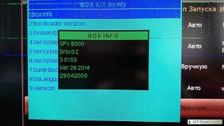

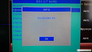

Denbox81
подскажите пожалуйста ID ресивера и версию загрузчика Skyway Droid 2
хотелось бы найти клона с загрузчиком 8.37
arion75
Во дожились! На выпускали клонов а оригиналов с таким ID ещё нет. Ожидайте!
