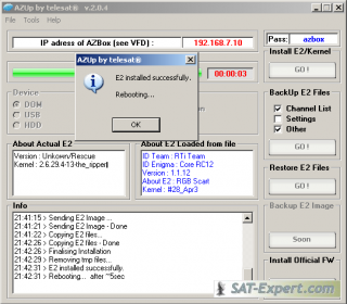

Подскажите, пжл, можно ли ставить на данный момент RC12 и, мож, кто описал этот техпроцесс, как Николаевич на RC5?
С уважением ко всем.
Corwin
Процесс установки тот-же.
