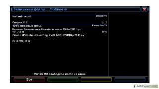

Ну первые впечатления по фиксу.
Видимо пофиксили реально только зеленку. Заставки пока те же от RC2.
Запись пошла, но через минуту выпала заставка, типа нет свободного места. Но места много было.
Перегрузился, запись идет, на место не жалуется. Но не воспроизводит у меня по прежнему TS. Вешается. Помогает только перезагрузка.

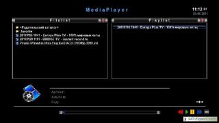

Через медиаплеер вешалки нет, но и проигрывания записанных файлов не происходит. Сами файлы есть. Останавливается на первом кадре. Но хоть не виснет.
Так вроде анонсировали, что как раз в следующей RC4 займутся проигрыванием ts файлов.
А эта версия как раз работа над ошибками. Типа что накосячили в RC2, то в RC3 исправили.

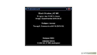

Блин. Решил провести инициализацию HDD и случайно выбрал DOM.:rofl:
Выпал в зелнь. И при перезагрузке, на дисплее приглашение с IP реса.
Пришлось переустанавливать имидж. Люди будьте внимательны.:stop:
Но есть и положительный эффект. Слетает только имидж.
Но как говориться, не бывает худа без добра. Я, если честно уже забыл, какого объема у меня веник установлен в рес. Думал, что 250 Gоb. Но оказалось, что 200 Gb.
Так вот, получается что ресивер производил запись в DOM. :rofl:
Так он у тебя неправитьно жесткий диск определил. Не может быть жесткий диск 0,256 Гиг. Это полный объем 256 мегабайт.
Он определил, что жесткий диск, это отформанированный при установке запасной раздел DOOM. Так как DOOM, это реальный жесткий диск.
Он по умолчанию по моему определяется как hda5. Поэтому он его и цепляет.
А все USB, независимо от размера монтируются как sda, sdb и т.д.
Nikolayevih
Да все в порядке у меня. Правильно все определяется.
OpenDreambox 1.6.0 AZBox
AZBox login: root
root@AZBox:~# mount
rootfs on / type rootfs (rw)
/dev/hda1 on / type ext3 (rw,data=ordered)
proc on /proc type proc (rw)
sysfs on /sys type sysfs (rw)
udev on /dev type tmpfs (rw)
usbfs on /proc/bus/usb type usbfs (rw)
tmpfs on /var type tmpfs (rw)
tmpfs on /tmp type tmpfs (rw)
/dev/hda2 on /boot type ext2 (rw)
/dev/hdb1 on /media/hdd type ext3 (rw,data=ordered)
devpts on /dev/pts type devpts (rw)
automount(pid1823) on /autofs type autofs (rw)
root@AZBox:~# df
Filesystem           1K-blocks      Used Available Use% Mounted on
/dev/hda1               181500    123512     48620  72% /
udev                      2048       104      1944   5% /dev
tmpfs                    50380       456     49924   1% /var
tmpfs                    50380      1360     49020   3% /tmp
/dev/hda2                 3952        24      3724   1% /boot
/dev/hdb1            189161804    217612 179176272   0% /media/hdd
root@AZBox:~# fdisk -l
Bad offset in primary extended partition
Disk /dev/hda: 256 MB, 256901120 bytes
16 heads, 32 sectors/track, 980 cylinders
Units = cylinders of 512 * 512 = 262144 bytes
   Device Boot      Start         End      Blocks  Id System
/dev/hda1               1         732      187391+ 83 Linux
/dev/hda2             733         748        4096  83 Linux
/dev/hda3             749         980       59392  82 Linux swap
/dev/hda4               1           1           0   5 Extended
Partition 4 has different physical/logical endings:
     phys=(1023, 15, 32) logical=(8388607, 15, 32)
Partition table entries are not in disk order
Disk /dev/hdb: 200.0 GB, 200049647616 bytes
255 heads, 63 sectors/track, 24321 cylinders
Units = cylinders of 16065 * 512 = 8225280 bytes
/dev/hdb1   *           1       24321   195358401  83 Linux
Disk /dev/sda: 2032 MB, 2032926720 bytes
255 heads, 63 sectors/track, 247 cylinders
/dev/sda1               1         248     1985248+  b Win95 FAT32
Partition 1 has different physical/logical endings:
     phys=(246, 254, 63) logical=(247, 39, 48)
root@AZBox:~#

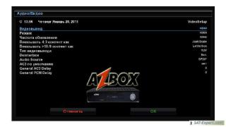

А в целом с фиксами RTi_Core_1.1.3.RC3_Fix , мне пока нравиться.!good!
Можно устанавливать.
LoDbIPb

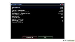

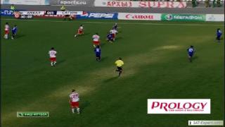

Конечно есть. Это же RC2. Что выкл, что вкл. Все равно=Вкл.
В RC2 нужно было руками совать, но и что-то он не работал. Картинка на HD каналах подтормаживала. Может быть в RC3 пофиксили. Сегодня вечером попробую.
Nikolayevih
Руками фикс совали. А строка деинтерлейса там была, просто ее не возможно было увидеть, из-за зеленки.:rofl:

Поробовал. Как были фризы, так и остались - деинтерлейс НЕ работает.
Как писал Nikolayevih
На RC2 включался и выключался, но все равно не работал.
Настройки ставил такие
Но когда ставишь разрешение 576i50 изображение становится лучше(фризы почти незаметны).
ХД каналы стали работать получше(подтормаживания почти нет), но качество картинки похуже чем на родной прошивке. Да и еще, раньше после установки Е2 и перезагрузки ресивера изображение не появлялось. Приходилось править файл /etc/init.d/bootup, сейчас все ОК. Буду ждать когда пофиксят деинтерлейс. :(
Nikolayevih
Saturator, Шей сразу. Можно без отката на официалку.
LoDbIPb, Это был обман зрения. Просто выводилось сообщение на экран. А реально функция, не работала. Если после собщения на экране зайти в то же меню, то функция оказывалась снова включенной. Так что не верь глазам своим.
