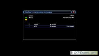

И ещё заметил косяк.
Не звука на АС3 дорожке.
Может нужно где-то включить?
Nikolayevih
sergik01,
Звук АС3 есть и работает.
А запись твою проигрывать отказался, сразу в меню выбора записей выбросил.
sergik01
sergik01,
Со звуком просто у меня какой-то косяк был. В меню полазил - звук АС3 пропал.
Перегрузил - пашет. Так что зря паниковал.

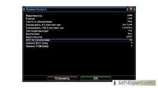

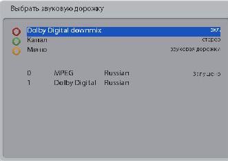

PS.
А так конечно нам в этом меню (что выше) не хватает отключения даунмикса.
Когда такое добавят?
Nikolayevih
Ну да микширования не хватает.
Но я всегда выставляю АС3 о умолчанию.

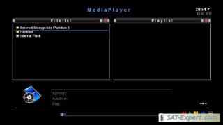

allllex
На скрине у тебя курсор стоит на строчке закладки, чтобы перевести курсор вверх на строчку Родительский каталог надо нажать кнопку Программа вверх
У меня раскладка нейтрино и пульт и бокс Элит.
Если у тебя другой бокс и пульт, то тогда не знаю. Пробуй.
