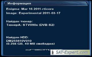

Поставил на Ультру, Тюнер определился:

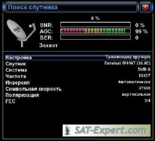

Настроил:
И вот результат:
С такими настройками на RC4 показывало. :(

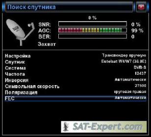

А почему поляризация вертикальная, а не круговая правая?
И FEC надо поставить Автоматически.
В MAZе показывает что вертикальная, пробовал по разному все равно нету
У кого Ультра, кто ставил RC7? Руки у меня кривые или о5 с софтом проблемы? Одно строят - второе ломают.
