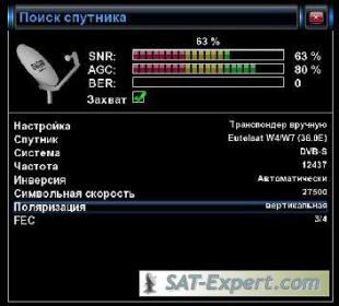

Ну вот на обеде поставил RC8:
Ура! Появился сигнал на транспондерах. !good! Видать в RC7 забыли про Ультру(не было сигнала на транспондерах).

На счет впечатлений пока не знаю(написал, что на обеде делал), быстро поел, поставил поверх RC7, проверил сигналы на транспондерах - появились. Скин вроде не белый, если сбросить на заводские настройки, то в скине по умолчанию пропадают некоторые строчки в меню, приходится тыкать на ощупь. !bad!
