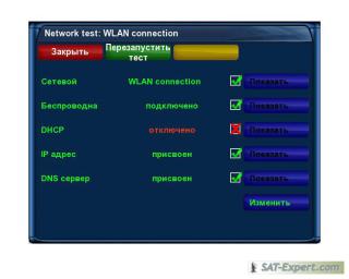

  15. Saturator
    Saturator Новичок
    Регистрация:
    14 фев 2008
    Сообщения:
    77
    Симпатии:
    3
    DHCP на роутере Вкл.
    Он Выкл в PC и AzBox. Так у меня было настроено и прошивался так же всегда.
    Недопонял про манипуляции с USB Image Tool.
    У меня есть 5300.img размером 983 Мб. На флешку прямо с таким расширением нельзя скопировать?
    [​IMG]
  16. VadimIv
    VadimIv Moderator Команда форума
    Регистрация:
    14 сен 2008
    Сообщения:
    2.584
    Симпатии:
    889
    Просто скопировать нельзя, нужно программой USB Image Tool развернуть образ на флешку.
    Вот еще когда-то делал образ 2GB флешки с помощью Acronis (загрузочный диск). [​IMG]

    Может нужно было отключить через telnet WiFi интерфейс в /etc/network/interfaces. Лог нужно было смотреть.
    А вообще шить Энигму они рекомендуют только той версией AZUp, которая в архиве с прошивкой.
