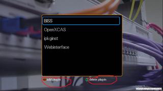

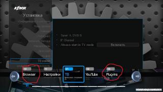

- Plug-ins - Плагины
- "родительский контроль" в Setup написан с маленькой буквы

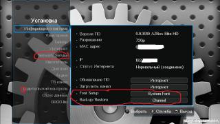

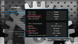

AlexNL

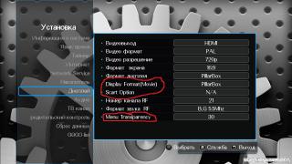

Browser- Интернет
Font Setup- Скины(?)
Sub audio language- Язык аудио 2
Date Style- Формат даты
Time Style- Формат времени
Timer Service- Режим таймера

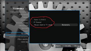

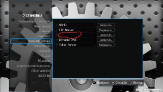

Network Service- Сеть
SSHD-?
Scart Option- ?
Menu Transparency- Прозрачность меню
Продолжайте!

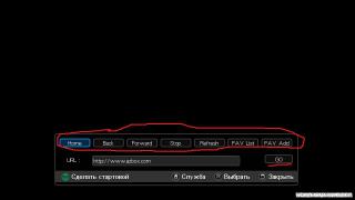

Убравление браузером

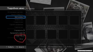

Меню в подразделе Фото

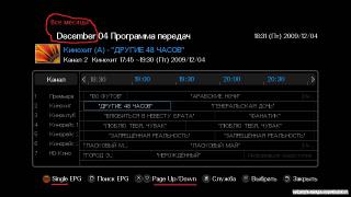

Электронный телегид.

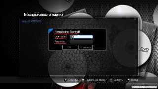

Доступ по сети (уже придираюсь, извините:)

Для того, чтобы определить, можно ли перевести слово или фразу, надо перейти на другие языки и посмотреть, на каком языке выводится этот диалог. Если остался на английском, то не переведете. Этого диалога просто нет в языковых файлах.
Если вместо строки меню, например в закладке Сетевые сервисы вместо меню Сервер файлов видна дырка, то это значит в языковом файле неправильно записан английский стринг на это слово. Надо зайти в английский языковый файл и скопировать правильный стринг этого слова или выражения в национальный языковый файл.

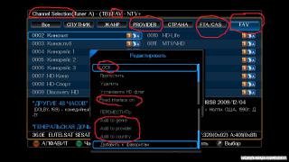

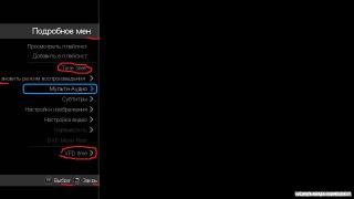

Я вот такие места до сих пор заметил
  • Fix Interlace on
  • Time seek
  • VFD time
Что еще можно добавить?
sergik01
# Add to genre
# Add to country
Это в файле TVMsg.txt
Во всяком случаи у меня в меню переведено:"Добавить в Жанр" и "Добавить а Страны".
А про Fix Interlace on я с самого начала обсуждения писал, что нет этой фразы для перевода.
