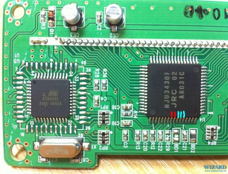

    Делаем русские буквы на VFD AZBox
    Изучив даташиты на используемый в старых ревизиях плат VFD-контроллера NJU3430 и на новый PT6302 увидел, что не совпадают только ножки 56-57 питания чипов +5V (выделил красным) и ещё пока непонятные мне 58-60 (выделено зелёным) решено поискать в продаже микросхему PT6302-005 с прошитыми русскими буквами и перепаять её, подав питание с 56 ножки старой микросхемы на 57 ножку новой.
    [​IMG]
    Остальные выводы совпадают полностью.

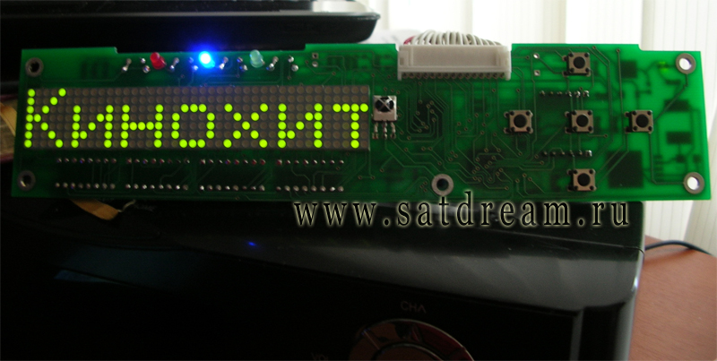

    Ну как вам "Русская панель" для Элит и Премиумов от Сатдрим?

    Я представляю, какую они загилят цену (если учесть их цену на IDE-CF адаптер)...если конечно не получится как в истории с модемами...
    Да и русский на VFD - не предмет первой необходимости.
    P.S. Да, не понравилось как это все представлено. Я понимаю так: вот вам панель ребята - стоит столько-то!
    А тут - цену изделию набивают...

    Чет они по моему с индикатором лоханулись. Крупный, яркий, но маловат будет, для полноценного отображения информации. Да и ценник заломят, мама не горюй поди что. А потом его еще и программировать надо будет кнопками с передней панели.!good!

    С добрым утром! Если не в теме, то не нужно писать.
    А так вообще мне тоже не очень понятны потуги.
    Зачем изобретать то, что уже есть.
    Можно было просто использовать плату от Премиум+.
    То есть тот же набор микросхем. Только крепление адаптировать под Премиум. И не нужно ничего программистам платить и пользователю ничего программировать.
    А то взяли матрицу 40 на 7 и шрифт придумали такой большой, что даже надпись "Кинохит" не помещается.
    Для сравнения с транслитом такая же надпись занимет чуть больше половины дисплея.
