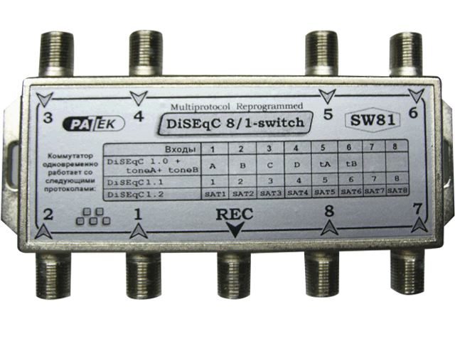

Switch DiSEqC 8/1 работающий по протоколу DiSEq 1.1 может работать и работает по протоколу DiSEqC 1.2. Что надо сделать чтобы ресивер не имеющий протокола DiSEqC 1.1 но в котором есть поддержка DiSEqC 1.2 работал с DiSEqC 8/1 !?
1. Сбрасываем ресивер на заводские настройки!!!!
2. Подключаем DiSEqC 8/1 к ресиверу ( конвертора не подключаем!!!)
3. Отключаем в меню DiSEqC 4/1 (авто режим тоже выключаем!!!)
4. Включаем DiSEqC 1.2 и заходим в меню настроек позиционера.
5. Нажимаем движение на Восток – один раз.
6. Нажимаем движение на Запад – один раз.
7. Нажимаем сбросить ограничения – три раза.
8. Нажимаем движение на Восток – один раз.
9. Нажимаем движение на Запад – один раз.
10. Нажимаем ограничить Запад – один раз.
11. Нажимаем сбросить ограничения – два раза.
12. Нажимаем ограничить Запад – два раза.
13. Нажимаем сбросить ограничения - один раз.
14. Нажимаем движение на Восток – один раз.
15. Нажимаем движение на Запад – один раз.
16. Нажимаем ограничить Восток – один раз.
17. Нажимаем сбросить ограничения – три раза.
Красным выделеннs способы, подходящие для DSR 9500

1.0 2шт (15+15=30грн) + 1.1 один (110грн) = 140грн

для особо экономных
DiSEqC-Switch мультипротокольный коммутатор(1.0, 1.1, 1.2) пр-ва: "РАТЕК" г.Киев (8 в 1 - для коммутации 8-ми конверторов), диапазон 700-2150 МГц (улучшенные характеристики).
Цена 120.00грн.
