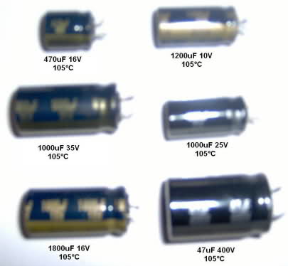

Кто знает подскажите какой лучше поставитили или не какой не подайдёт как я понял нужен 220uF 10V или можно заменить другим

Кто знает подскажите какой лучше поставить. Или не какой не подойдёт? Как я понял нужен 220uF 10V или можно заменить другим?
Вопрос конечно интересный…..
:nono: Для ответа на него нужно определить, в качестве чего он применён и в цепи чего включен. Допускается разброс по номиналу до + 50% - 20% в цепи питания с сохранением работоспособности устройства. В цепи коррекции +/- 20%. Ну и так далее с уменьшением отклонения. В любом случае при проектировании исходили из каких-то соображений. В том числе и из экономических (удешевление продукции). Учитывая конструкцию корпуса конденсатора – он напоминает танталовые. Отнесённые к классу полупроводниковых приборов. Там разброс +/- километр как по номиналу, так и по температурной стабильности….. На мой взгляд лучше поставить 220uf не ниже чем 10v. Что касается выбора по производителю и температуре (цвет, производитель и тд.) – смотри, что написал по этому поводу GESHA несколькими постами выше. Я с ним полностью согласен. Чем выше допустимая температура эксплуатации – тем лучше. Это связано с тяжелым температурным режимом внутри ресивера.

MIUS Значит на это место ни один из них не подойдёт ?????

:nono: Судя по фотографии они все Б/У . Лучше поставить новые и нужного номинала. Меньше головной боли будет. Если нет возможности приобрести новые, а данная неисправность имеет место – проверь методом тыка. Замени и посмотри. Хотя такой совет в корне не правильный. Я лично Б/У не ставлю. Есть возможность приобретать новые 7 дней в неделю с 8ч до 15ч ежедневно……

220uF 10V Что самое важное в этих цифрах
(Что может быть меньше а что больше)
wowo, можешь ставить любой кроме последнего, он малой ёмкости, напряжение главное что бы не ниже, ёмкость в данном случае ещё лучше если больше, температура желательно 105, если поставишь 85 - делов то что скорей высохнет и опять менять...но первый на картинке лучше всех по габариту идёт, должен бы и под экраном уместиться, если конечно ты речь вёл о входном блоке самсунга...
нет ничего страшного даже если не совсем новые, здесь подросший ESR не сыграет роли, а небольшая потеря ёмкости не новым кондюком компенсируется тем, что ему ведь надо 220мкФ, а тот что на фото 470 даже после некоторой потери будет не ниже...

тогда запаяй Б/У, посмотри что бы не вздутый, что бы возле ножек, где они выходят из резины не было следов окислов и что бы наружная плёнка небыла полуоблезлой от нагревов, если есть возможность конечно оценить его прибором неплохо бы было....
wowo
Да выгледят они все отлично с игровой приставки выпаял
wowo
Gesha А + или - соблюдать надо или как я виже у них нет различий
