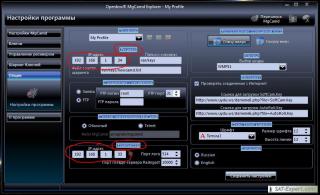

shuricel
Я поставил свой IP 192.168.1.2 ресивера,а не 192.168.1.0...Правильно?
Необходимо:
Ресивер:
- в параметре L файла mg_cfg поставить IP- компьютера и порт 514;
Компьютер:
- если используешь Openbox MgCamd Explorer, то в нём:
- вписать IP- ресивера и IP- компьютера;
У тебя, судя по логу вообще ничего не идёт. Сними нормально лог!
