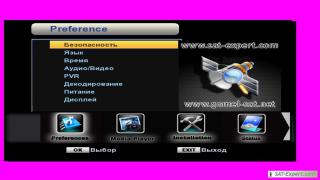

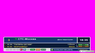

Вот для начала предлагаю прошедший маленький рестайлинг мой скин
отсюда
BlackEdition
Скачать с letitbit

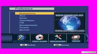

А также еще один сделанный мною на основе DeepBlue VistaStyle.И так как это тот же DeepBlue то там нет уровня сигнала в цифрах :(
скачать с letitbit

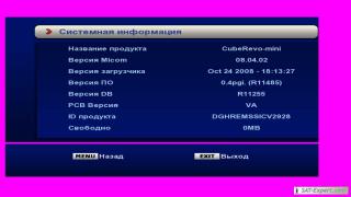

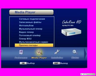

Skin: MySkyEPG_11485
скачать
и зеркало с rapishare

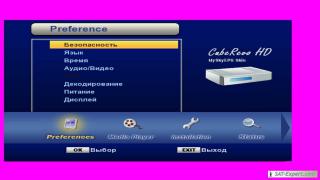

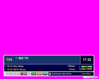

Skin BP DeepBlue 11485 v2
скачать
и зеркало rapidshare

А скин MySkyEPG 11485 становится, или DeepBlue?
Я брал эти скины и просто в фотошопе поменял изображения.

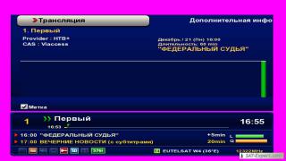

Еще два скина немного модифицированные для более старых версий прошивок до 10513
Modified cool
скачать с letitbit
и cool blue plus
скачать с letitbit
