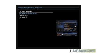

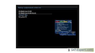

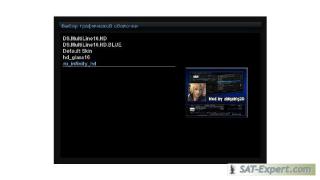

  11. Nikolayevih
    Nikolayevih Профи в Сат-ТВ
    Регистрация:
    31 окт 2009
    Сообщения:
    675
    Симпатии:
    302
    Все приведенные скрины, взяты стандартные из архива со скином. И специально не снимались. Внутри каждого скина есть файлик prev.png, для отображения внешнего вида скина, в меню выбора скинов. Типа так.
