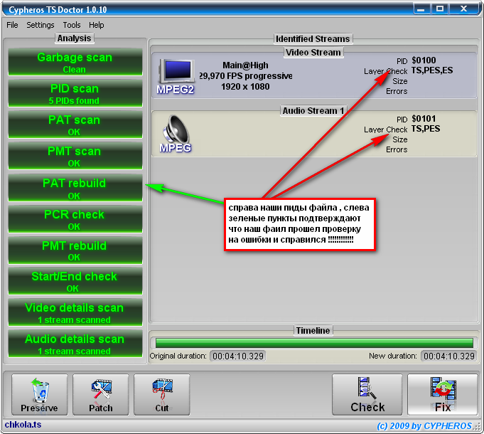

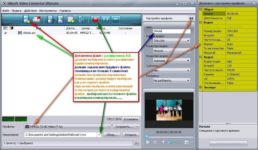

Выход из этой ситуации только один я увидил так как и shashlik2006 ,подготовленные заранее файлы описанные выше EventName.str,File.str и естественно наши файлы которые я опишу откуда у нас возьмутся ........
Для начала скачиваем программу для конвертации нашего видео файла например с разрешение AVI. , программа называется "Xilisoft Video Converter Ultimate 5.1.26.1225" уневерсальна во всем очень функциональна , конвертирует множество файлов , работа по вырезки рекламы даже в фалах с расширением HD ,с помощью нее мы и подготовим нам нужные файлы с расширением TS.
Открываем программу Xilisoft HD Video Converter и загружаем в неё наше кино, к примеру стандартный ДВД рип размером 1.4 мб. В программе выбираем профиль для конвертации - HD MPEG-2 TS video.
Справа щёлкаем настройки профиля и ставим нужные нам параметры.
Видео
Размер видео - например 704х304 (такой же как у исходного файла, мудрить не надо)
Битрейт - примерно 1300 - 1600 - смотрим чтоб размер на выходе был примерно равен оригиналу 1.4 гб.
Частота кадров - 25 или как в оригинале фильма
Формат 16:9
То же качество - False (если True - могут быть проблемы)
Масштаб - Маленький (Letter Box)
Аудио
Аудиокодек - mp2 (обязательно,иначе не будет звука!)
Битрейд - 192 или как в оригинале
Остальное не трогаем
Жмём Конвертировать. У меня время занимало примерно 30 - 40 минут, если увидите что времени на конвертацию много, значит какой-то параметр поставили некорректно и программа будет заниматься ненужным пересчётом. Получается файл с расширением ts.
проверка прошла.
Двигаемся далее теперь при помощи программки pvr8918 нужно создать файлы для нашего ресивера, файлов можно создать таким образом не ограниченное количество смотрим скриншоты
Так что лучше файлики EventName.str и File.str держать в отдельной папке на компе и кидать их вместе с фильмом на чистую флешку . Если всё сделано правильно - фильм проигрывается без проблем.
скачать Xilisoft_Video_Converter_Ultimate_5.1.26
.1225
скачать pvr8918
TSDoctor_Eng1010. скачать
