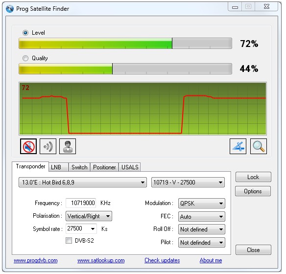

Может кому будет интересно,у меня карта Skystar HD2 и отсутствует DVB-data и из-за этого трудно бывая запустить Skynet особенно через дайсик и я пришёл к такому решению.Запускаю программу Prog Finder с нужной частотой а потом Skynet.!good!
http://progdvb.com/prog_sat_finder.html
