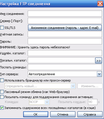

В появившемся окне жмём кнопку ( ДОБАВИТЬ )
Вписываем как на рисунке,если IP ресивера отличаеться от моего ,
подставляем свой.Пароль- kathrein
Жмём внизу ( OK ) , получиться вот так.

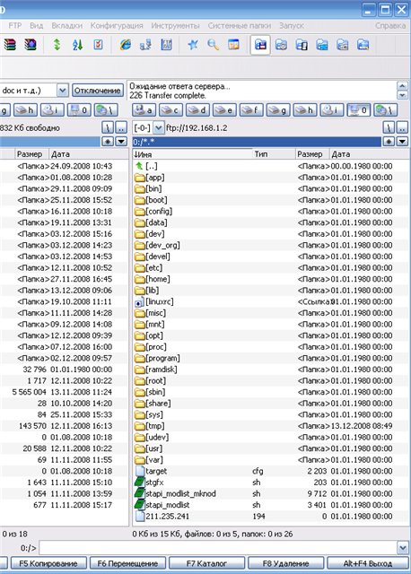

Жмём кнопку ( Соединиться )
Видим вот это

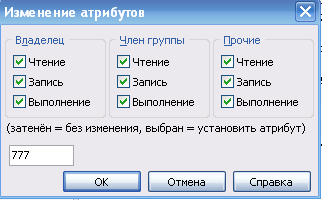

Чтобы менять атрибуты файлов выделяем нужный нам файл,
кликаем на эту
кнопку и меняем.
