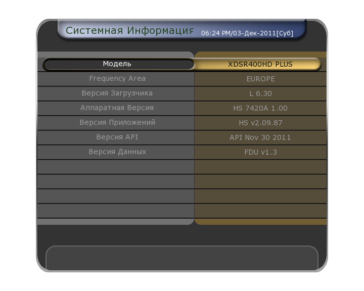

    я прошивал свой ресивер xcruiser xdsr 400 hd plus

    мужики у меня сейчас на ресе v20949,подскажите пожалуйста чтоб перейти на v20987 нужно обязательно сперва прошиться на v20961 или можно сразу ставить v20987?
  6. spartak73
    spartak73 Супер-Модератор Команда форума
    Регистрация:
    11 фев 2009
    Сообщения:
    8.124
    Симпатии:
    4.122
    Сразу можешь. Только сохрани свои каналы на флешку и после установки сделай сброс в заводские установки.:)

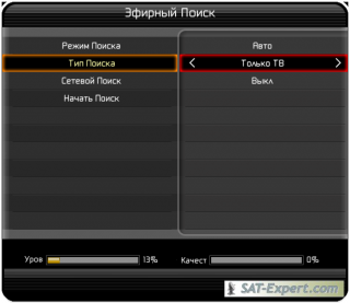

    а у меня вопрос ктонибуть запустил dvb-t
    и из указаных моделей поддерживает хоть один dvb-t2
    а то унас вещание dvb-t2
    и что там в списке делают внутрение тюнера для PCI-E
  18. spartak73
    Регистрация:
    11 фев 2009
    Сообщения:
    8.124
    Симпатии:
    4.122
    Я пробовал cinergy из списка на dvb-t не получилось поймать сигналы. Ресивер опознал но сигнала нет.
