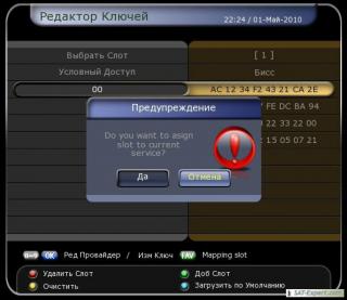

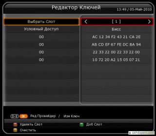

LuckyManX
коллеги которые опен говорят что у них есть интересная фишка в новом софте - это быстрая привязка бисс ключей к конкретному каналу...
(из редактора ключей кнопкой фав)
а у нас есть такое... или это только у них?
LuckyManX
shuricel
LuckyManX, не расстраивайся... вот если нажать и удерживать кнопку EXIT,
то появится меню "Плагины" :)
