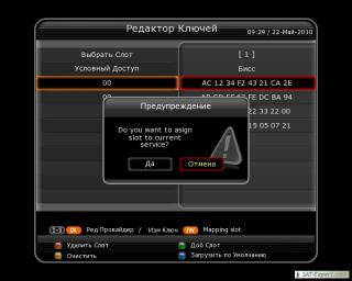

Вопреки всему, прикрутили-таки возможность привязки ключей к конкретному сервису:
>> меню>> 8282>> выбрать ключ>> кнопка FAV>> подтвердить действие>> OK
P.S. теперь установка плагинов происходит через USB, иначе они не стартуют...

janigor
У меня на 1008 с этим софтом при привязке ключа к 1+1инт звук появляется, но секунд на 10, затем слышен щелчек и все - больше звука нет на этом канале. До следующей привязки ключа. И снова на 10 секунд или меньше.
В софткаме удалил ключи на этот канал - не помогло.
Koreets08
janigor,
В эмуляторе сделай сброс ключей Синяя кнопка, и привяжи канал по новой
shuricel
janigor, !!!
меню>> 8282>> 00 ........................... и 01 .........................
привяжи оба ключа !!! у меня было два, но одинаковых ( 00 )...
изменил: 00 и 01
!good!
