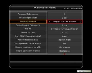

    1.Частично сбылась мечта многих...
    [​IMG]
    ...установка меню:

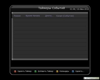

    2. Таймеры событий: синяя кнопка удалить всё.
    [​IMG]

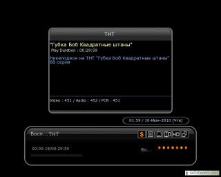

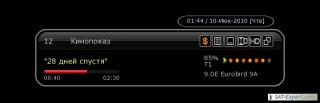

    6. Улучшена работа кнопки "INFO" при воспроизведении записи.
    [​IMG]

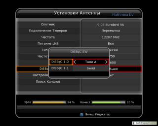

    [​IMG]
    ... остальное добавим по ходу тестирования.

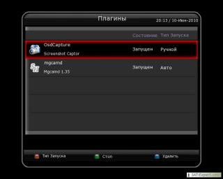

    ... вот здесь я не совсем понял твои действия.
    Mgcamd должен быть:
    - тип запуска- авто; (красная кнопка)
    - старт- запущен; (зелёная кнопка)
    [​IMG]
