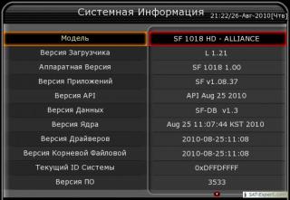

Вот описание софта для Опена
1. Устранено зависание во время записи в течение долгого времени
2. Устранено зависание во время получения данных EPG
3. Устранен баг с управлением H/V в режиме слепого поиска (Blind Scan)
4. Устранен баг с пропаданием некоторых TP в режиме автоматического поиска каналов
5. Устранены ошибки перевода меню ресивера (немецкий)
6. Улучшен режим инфобаннера, который сигнализирует, что ёмкость запоминающего устройства недостаточна для записи
7. Устранена проблема воспроизведения записей радио каналов
8. Устранена проблема разрешения экрана в режимах Zapping Mode и Auto Resolution
9. Устранена ошибка с обновлением/удалением файла PMT
10. Устранено зависание ресивера при одновременном использовании режимов записи и воспроизведении
11. Улучшена работа режима Unicable
12. Устранена ошибка отображения окна PIP (убрали зависание)
13. Устранена проблема с неправильной фильтрацией данных PMT
14. Устранена проблема с неправильным отображением информации времени в режиме поиска события в EPG
15. Устранена ошибка, которая возникала при нажатии кнопки Power во время записи
16. Устранена ошибка с отображением текущего разрешения, когда Вы изменяете разрешающую способность на 576i/PAL
17. Оптимизация и устранение ошибок функции таймшифта
18. Устранено зависание ресивера при одновременной записи 2-х каналов
19. Устранена проблема автоматического выбора звуковой дорожки при записи
20. Устранена проблема с сохранением данных конфигурации установок сети по умолчанию (wifi/Ethernet)
21. Модифицирован режим отображения информация о времени записи (показ времени старта записи программы)
22. Добавлена возможность загрузки шрифта через USB (ttf файл)
23. Устранено зависание ресивера при выходе из MHW-EPG
24. Устранен автоматический старт таймшифта после остановки записи (при том, что установка начала работы таймшифта выставлена в ручном режиме)
