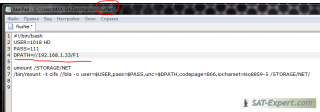

Не могу настроить отображение ресивером русских имен на сетевом диске (на этой прошивке). Месяц назад на прошивке 10887 мне это удалось сделать, но сейчас не могу вспомнить, как я это делал. Пытаюсь, но не получается. Может в прошивке дело? Помогите кто нибудь, буду признателен.
тоталом или чем другим загрузи содержимое папки bin в папку bin ресивера...в файле конфигурации в значении DRATH впиши свой ай-пи компа и после шпалы название расшаренной папки..всем файлам права 755...перезагрузи ресивер...

гемма, большущее спасибо! Получилось. !good!
shuricel, ложить в папку var/bin.
Дать этому плагину автозапуск. Стартануть можно и без перезагрузки реса, просто вручную. Буквы на диске сразу становятся нормальными.
