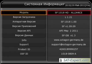

Софт OCTAGON V10909 от 19.05.11 обсуждение.
shuricel
Обсуждение нового программного обеспечения V10909.
Settings (Firmware)
Дождались: NEU V10909 : OCTAGON_SF1018_HD_ALLIANCE_V10909__19_05_11
Readme_OCTAGON_SF1018_HD_ALLIANCE_V10909__19_05_11
для Octagon HD SF 1018 HDTV - ALLIANCE :

motiola
Поставил-работает вроде нормально.
На октагон-форуме пишут что картинка стала на много лучше,сам разницы не замечаю,дети тоже.:nea:
Если бы кто ещё и подсказал как пользоваться сохранением ЕПГ на жёсткий диск(для чего это?):pardon:
Это для сохранения данных телегида. Тебе не надо им пользоваться ресивер все делает за тебя. :)
maranta
а картинка и правда лучше. не намного , но заметно. я когда перешился, то подумал что это у меня что-то с глазами и спашивать здесь не стал.
а вот ЕПГ у меня не сохраняет. я даже создал сам текстовый файл ЕПГ и всё равно скидывает данные.
Как не сохраняет? Ты выключи ресивер в глубокий стэндбай. И увидешь на жестком диске по этому пути файл storage/HDD/epg.txt .

maranta
выключил, включил. ни чего не появилось. удалил файл который сам создал ЕПГ и снова его создал , стало всё работать. :)
