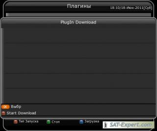

    spartak73, а ты не менял сервер загрузки ?
    в описании софта есть следующее:
    Если ничего не менять, то картина такая:
    [​IMG]

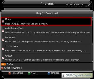

    Теперь о плагинах:
    устанавливаем сервер обновления п.о.- octagon-forum.com/develop
    и имеем:
    [​IMG]

  16. гемма
    гемма Профи в Сат-ТВ
    Регистрация:
    2 фев 2008
    Сообщения:
    633
    Симпатии:
    65
    зашёл,нажал..результат нулевой..пустая табличка выскакивает...а так ,пока не понятно,чем эта прошивка лучше или хуже прежней..прошил без проблем..
  17. Morfi
    Morfi Пользователь
    Регистрация:
    22 дек 2009
    Сообщения:
    82
    Симпатии:
    10
    Однако, на этой прошивке как и на прошлой, куда-то всё время крутится тарелка с мотором (подключённая к первому тюнеру) пока я смотрю другую без мотора по второму тюнеру. Постоянно и периодически выскакивает раздражающее окошко о том, что тарелка движется.
    Прошлый раз не писал об этом, но уже стало доставать.
  18. shuricel
    shuricel Супер-Модератор Команда форума
    Регистрация:
    3 дек 2009
    Сообщения:
    2.328
    Симпатии:
    2.302
    гемма, поменяй сервер обновления программного обеспечения в "УСТАНОВКАХ СЕТИ"
