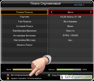

В Меню-Настрока антенны-Поиск спутниковый добавилась опция обновление транспондера онлайн (Update Satellite TP Information)

Neuwied, эта функция глючная. Ее надо вообще убрать из софта. Так как по выходным постоянно не работатет.
