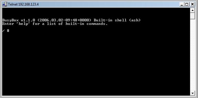

А дальше уперся. Через тотал и ультраэдит спокойно захожу на Катрейн, а через телнет вот такая картина
Хотя FTP сервер программой ufs910config установил. Не пойму в чем дело. Не могу прописать ни одной команды.

Saulius5
А в чем проблема? Подключились же. Просто в этой версии нету ни логина ни пасворда.
olesub
Правельно, решотка же горит - значит уже подключившись
