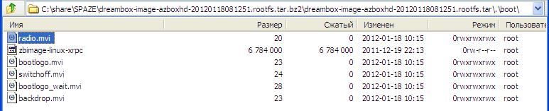

Распакованный файл zbimage-linux-xrpc лежал по пути /boot/. Но я посмотрел имидж RTi 1.7 (поставил на пробу), но там пусто. Я раньше клал это ядро туда (755). Сейчас даже и не знаю... Что то Spaze снова ставить, чтобы проверить, не хочется.
Распаковал установочный имидж, там этот файл есть.
