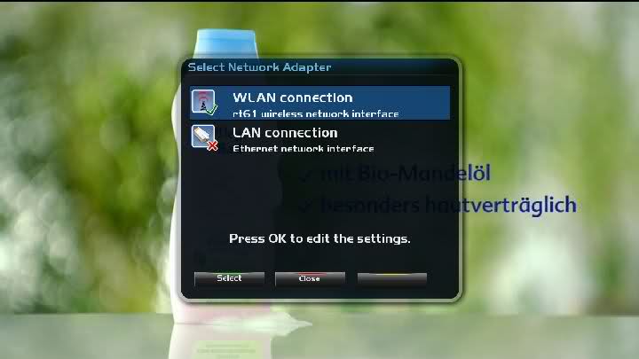

leopolis - буду очень блогадарен если Вы подскажете как, или укажыте где об етом можна почитать. У меня поиск недал результатов. Думаю и другим будет интересно.
у меня английская версия енигмы
menu->setup->system->network->wlan->scan wireless network
выбираете вашу сеть
use interface = yes
вводите ваши даные
OK
теперь можно протестировать
network test
если какие либо пункты меню отсутствуют, используйте оригинальный скин

Но теперь давайте так у вас стоит SPAZE 2.1 Quantum Edition?
Если да то у меня почемуто нет в меню насройки Wi-Fi толь дротовое соединение. Ставил скин по дефолту (стандартный) зеленка вискочила тюнер перегрузился но в меню ничерта недобавилось. Вот лог з телнета: он мне не нравица.
azboxhd login: root
Password:
root@azboxhd:~# iwconfig
lo no wireless extensions.
eth0 no wireless extensions.
Может у Вас другая версия Enigma2?
Большая просьба ко всем помогите поднять WLAN на SPAZE 2.1 Quantum Edition. Буду очень блогадарен.
zhsv
выбираете вашу сеть
use interface = yes
вводите ваши даные
OK
network test
нету там такого, может у вас другая прошивка?
Barts
У меня такое было, что не было настроек wifi. Делали восстановление настроек? Мне помогла перепрошивка и настройка вручную .
leopolis
проблема в настройках, которые вы вероятно перенесли с предыдущей версии енигмы.
переустанавливайте енигму и ничего не меняя настраивайте сеть, а потом переносите настройки каналов и т. д.
