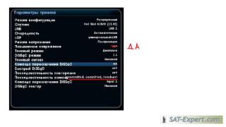

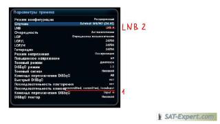

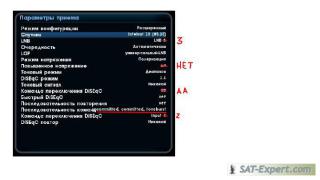

Мои настройки с правками для Вас. Подключите конвертор 13Е ко "входу 1" "DiSEqC 2.0 4х1", а 36Е ко "входу 2" "DiSEqC 2.0 4х1", выход с него на "вход 1" "DiSEqC 1.1 2х1", а выход с конвертора 85,2Е на "вход 2" "DiSEqC 1.1 2х1"
