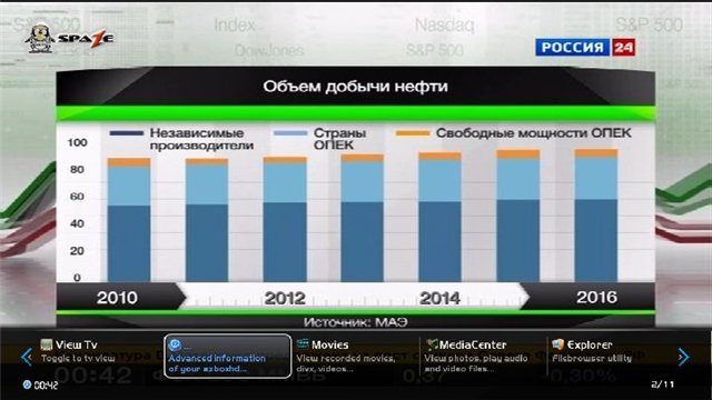

Русского почти нет.
То есть только на дефаулдном скине.
А новый скин сделали в духе родного софта. А на нём нет русского.!bad!
Но работает также медленно как на родном софте. Если не сказать, что ещё медленнее. Еле-еле по меню передвигается.

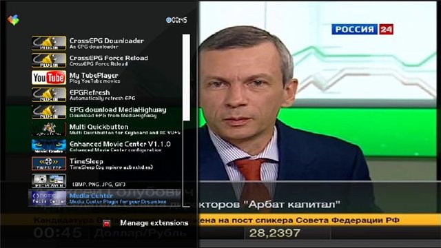

CAMDManager отсутствует (нет его).
не понравилась. Г!bad!
fenbg
Hmmm...
Я ничего не менял,пашет CAMDManager, тот который в Spaze image
