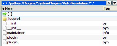

Просто некоторые окна, менюшки и всплывающие окна прописываются в имидже при установке плагинов и аддонов уже изначально, при компиляции имиджа.
Но не во всех плагинах и аддонах авторы предусматривают саму возможность перевода на другой язык. Чтобы перевести какой то диалог меню , надо идти в питон и смотреть все папки с установленными фичами. А их там не один десяток.
Если в папке с плагином есть подпапка Locale, или что то в этом роде, то в ней обязательно будет хоть один язык. Добавляешь папку ru создаешь ту же структуру и делаешь перевод.
Но есть но. При обновлении версии имиджа или плагина все коту под хвост. Поэтому надо перевод посылать автору плагина, чтобы он его внес в плагин. А это муторно и практически нереально, учитывая, что версии имиджей меняются как перчатки да и плагины и аддоны тоже. А они скачиваются новые и без вашего перевода.
Вариант, добавлять все переводы руками из сохраненных файлов или делать .ipk для конкретного имиджа. Для авто установки.
И как видно из подвешенных файлов, эта группа будет делать именно свои плагины, и все они будут с возможностью перевода.
Перевод самой энигмы во всех имиджах одинаковый. В некоторых скинах нет русского, но это не значит, что его нет вообще. Просто надо сменить скин.
