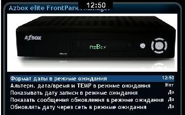

    Когда я его переводил, то понял, что он связан с передним дисплеем. Можно поменять цвет, отображение элементов и прочее. Только не понял, для всех боксов? Ведь дисплеи разные...
    [​IMG]
    Наверное для каждого дисплея показываются свои опции. Для моего элит, такие.
