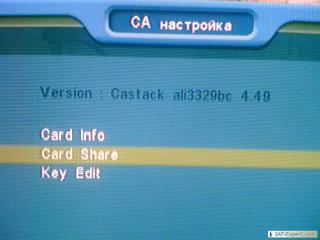

version: castack ali3329bc 4.49

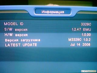

Arhangelzsnvz, у нас с тобой получается разговор глухого со слепым.
Меню - инструменты-информация , что в окне написано кроме версия загрузки- M3329C 1.0.2 ???
Стоя на любом канале набери на пульте 9339 или 9976 , что появилось на телевизоре?
star-track-55x ты про это спросил
СтарТрек55х это клон глобо 4100С процессор 3329С. Прошивки на него имеют маркировку 1.2ХХ или 1.3ХХ последние. А ты что написал??? в предпоследнем сообщении??

version: castack ali3329bc 4.49 это сверху написано 9339

А это версия загрузки- M3329C 1.0.2 где написано??

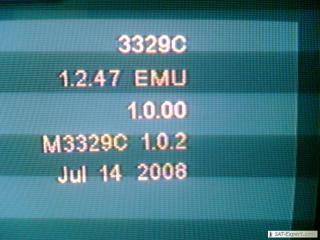

ща фото зброшу
Добавлено через 5 минут
Добавлено через 6 минут
так устраевает
Arhangelzsnvz,
1. У тебя прошивка без ЭМУ , так что ключи ввести не получится.
2. Смени прошивку , а заодно залей свежие ключи
3. А вот это ты откуда взял version: castack ali3329bc 4.49 это сверху написано 9339
Arhangelzsnvz
да это было написано в 9339
Добавлено через 58 секунд
так падайдёт и что теперь
ЭМу есть , что есть в key Edit и попробуй 9976 набрать на пульте.
