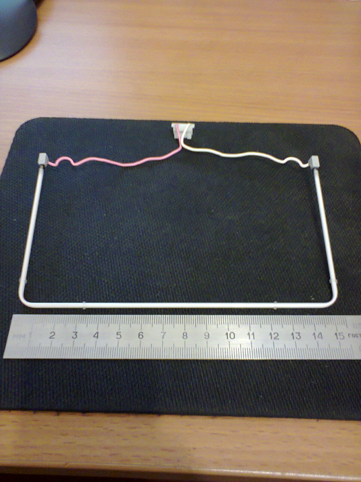

    всем привет, может кому попадалась на глаза такая лампа подсветки:
    Размеры лампы 153*85 мм., диаметр 2,6 мм.
    Надпись на лампе – yJ7
    Общая длина лампы 323 мм.
    Или может подскажете где купить такую.
    [​IMG]

    :nea:найти будет сложно.
    я в таких случаях леплю светодиодную ленту узенькую 120 светодиодов на метр.

    дело в том что эта лампа стоит в автомобильной магнитоле. экран в зависимости от освещения делается ярче и темнее (диммер), а у светодиода будет только положение ВКЛ ....

    :(ну раззве что лепить схемку управления яркостью.
    такую лампу будет сложно найти,зайди на монитор.нет ру там есть рубрика Куплю.вылож там,мож у народа что есть

    да нет, светодиоды тож мона успешно регулировать. Прошёл этап замены в ЛСД мониках ламп подсветки на светодиодные ленты, как упомянул коллега стодвадцатки. Правда в мониках в силу того, что лампа имеет не сильно широкий диапазон регулировки часть регулировки задействована путём затемнения самой матрицы и потому на практике в мониках мона светодиодами не управлять, для комфортной работы хватает, но если нада то не проблема. Реализуется на МС 34063. Есть канеш и "колхозные" варианты типа на ЛМ317, там тупо просто и вполне можно сказать надёжно если принять соответствующие меры.
    Собственно говоря может просто задаться вопросом а сильно ли в магнитоле нужна регулировка яркости дисплея? Я лично свою постоянно юзаю с включенным диммером, большая яркость меня чёта раздражает:) Это во-первых. Во-вторых интересно там плавный диммер или просто два положения?

    там где то в панели приборов есть свето активный элемент и он судя по всему управляет яркостью экрана. эту опцию и отключить можно и регулировать яркость свечения в ручную.

    нахрен вообще регулировка? влепить ленту,выставить приемлемую яркость и делов то.
    ну уж если так нужна регулировка.тогда нуно узнать каким макаром делаеться регулировка яркости на инвертор.ШИм или напряжением.

    seal, я вот на картинко глянул - на фотке та лампа, которую ты менять собрался или другая??? Лампа с фотки по виду на дохлую совсем не похожа, мож там лажа в инверторе? Ну блин что б так нормальная на вид даже не потемневшая хотя б с одной стороны лампа сдохла чёта весьма экзотично будет....там классика в ЛСД-подсветке другая - начинает дохнуть лампа и за ней если не вовремя защита глушит инвертор трансы ВВ горят и т.п. В общем чёта мне кажется что там скорей лажа не в лампе если на фотке та, которую тебе менять хоццо...
    В обчем лампу протестить на инверторе(мона в моник подключить к его инвертору) а к инвертору девайса любую лампу с моника подвесить...

    кстати,случайно забрел в ету темку,если актуально..есть такая лампа
    да и подходит от любой 7 дюймовой портативки
