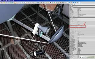

я конечно очень сожалею, но вынужден расстроить всех, и особенно Гл. чайника,
поскольку в описанном выше эксперименте по замене родного рупора на Грегориане
участвовала НЕ мАрковка, а простая черная башка, я же писал , дело было летом,
хорошо фотоаппараты "штампуют" дату
а к Schuchard-у я ездил осенью, где-то в октябре, тогда у него и выпросил его мАрковку,
вернее "поменялись" на ортомод, фотки которого он тоже выкладывал,
клянусь детьми и Матерю, что других мАрковок (кроме старых С-шных) у меня НЕТ и НЕ было,
едиственный экземпляр - это тот, который я получил от Schuchard-а, тогда на нем еще была надпись
фломастером Proff, потом заметил, что стала бледнеть, а к январю с.г., когда фоткал его тесты,
уне пропала совсем, даже сделал фотку в UV лучах, беспоплезно ...
вот оригинал на балконе в Германии
для сравнения - в том же масштабе на приборном шкафчике во время тестов - и на моем рабочем столе
еше пристегнул фотки с большим резрешением, и заявляю, готов провести официальную судебную экспертизу
на выявление принадлежности к категории данной мАрковки, с условием - проигравший платит затраты,
и главное - публично извиняется !
а потом спокойно обсудим, как же все-таки ловить этот сороковник

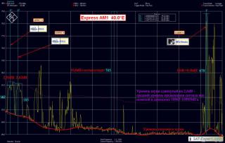

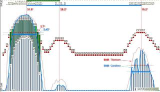

Очень меня заинтересовали спектры с позиции 36*Е.
Перенастроил свою комнатную антенну и просканировал спутник по ini-файлу от 07.05.2010:
На втором скане то же самое, только инвертирована поляризация в ini-файле для всех каналов.
Конвертер линейный, Титаниум, а потому транспондеры с круговой поляризацией либо не прописались вовсе, либо с пониженным SNR.
Поменял, не меняя ориентации антенны, конвертер на круговой Ортон и
вновь отсканировал каналы вначале в "родной" поляризации, а затем в инвертированной:
Обратите внимание, что при инверсии напряжения переключения поляризации круговой конвертер начинает принимать другие каналы :pardon:
По информации на http://www.lyngsat.com/ew7.html транспондеры в полосе частот 11823 - 11977 ГГц "светят" на Сахару и линейно поляризованы ...
Вот такая информация к размышлению

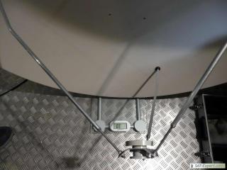

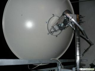

странник
Очень хороший сравнительный тест перфорированной и цельнометалической антенн харьковского производства
По порядку:
Как я уже сказал, меня давно разбирало любопытство поюзать харьковскую перфорированную антену диаматром 0.9м, которую "Вариант" осенью демонстрировали на выставке.Хотя установками уже не занимаюсь по причине переквалификации, но как увидел на радиорынке этот экземпляр за 170 грн, пройти мимо не смог :) Прежде всего интересовало - это коэффициент усиления (хуже-лучше чем обычная антенна) и как она себе ведет на ветру, для этого как я понимаю собственно она производителем и разрабатывалась.
Времени мало, но три вечера по паре часиков посвятить любимому делу удалось. Сначала проверил антенну на усиление, скажу что размерами это та же самая СА 902 только в дырочку, размеры 85Х92см.Рядом для сравнения характеристик была СА 902.
Обе антенны проверялись на восьмерку, как говорится не первый день замужем.
Во время тестов я по нескольку раз менял местами антенны по-очереди,переставлял один и тот же конвертор и тщательно настраивал по максимому качества. Сначала настроил на 40Е федеральный пакет ку диапазон, тр-р 10967. СА 902 показала 30% по моему прибору DSA-121, перфорированная показала - те же 30%,иногда шкала прыгала до 32%, спишем на щтамповку, точность настройки и выравнивания восьмерки и т.д. не важно. Это развеивает миф, что у перфорированной антенны ниже коэффициент усиления.
Тем более, это подтвердилось, когда я настроил её на юго-запад, Амос-Сириус-ХотБерд. После этого даже не стал её сравнивать с СА 902, и так понял, что сигнал максимально возможный для такого диаметра антенны.
Оставался второй пункт, проверить как она ведет себя на ветру, конечно аэродинамической лаборатории у нас нету, но кое что понять было можно.
Когда то была у детей водная горка, от неё остался вот такой ветродув.
Не совсем то что нужно, но...
Когда я его подносил к обычной антенне, настроенной на 40Е , сзади и по -очереди слева -справа, сигнал с 30% падал на два-три процента, снизу у основания крепежа(клюшки)вообще уровень не реагировал никак а сверху на один процент.
Повторял то же самое на перфорированной, при обдуве с боков уровень падал приблизительно на восемь- десять процентов, снизу не менялся, сверху почти то же(чувствовалось, что сопротивление потоку воздуха значительно уменьшилось).При этом заметил, что не часть зеркала деформируется(хотя его жесткость на ощупь мягче, чем обычное) а оно полностью отклоняется вместе с поперечным держателем (подзеркальником). В чем дело, непонятно, видимо само зеркало участвует в создании жесткости вместе с верхними и нижними точками соединения крепежей.

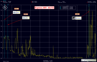

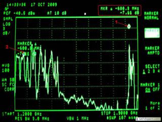

итак, расскажу про тесты 40Е, проведенные прошлой осенью в Германии
(материалы давно готовы, просто ждали до сих пор несостоявшуюся чистку на Sat-Digest-е . :( .)

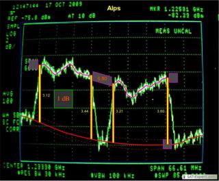

сперва покажу интересную спектрограмму, снимал ее у себя дома на антенну 240 см типа Грегориан,
у которого 3 dB Beamwidth = 0.7° @ 12.0 GHz, чтобы максимально исключить влияние "соседей",
головка нонэйм - твин, отобранная по критерию равномерности АЧХ, она даже лучше SMW,
но это не принципиально, суть видна с любой ЛНБ
видим, что левая часть диапазона, где вещают транспондеры серии "В" (см. Лингсат), существенно слабее,
нежели коллеги с большими частотами, тоесть транспондеры серии "D" и "DE", конкретно если посмотреть
на траспондеры бывшего МТВ и Мпег4-пакетов, то получается (см. Маркеры вверху справа)
10967 идет слабее на 5.80 дБ, а 10995 на 5.65 дБ, чем взятая за точку "отсчета" частота 11600 МГц !

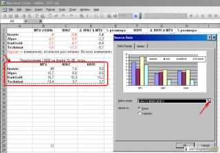

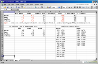

теперь конкретная методика измерения :
за отправную точку произвольно выбрали один из конвертеров, в данном случае это простой магазинный Инверто,
[Reference] - Maркер поставили на частоту 11600, прибор его "запоминает", а потом, меняя головки, вторым Маркером
можно искать любой другой пик, при этом на экране спектра можно прочитать разницу частот и уровней,
на скрине видим [дельта Маркер 2] = минус 600 Мегагерц и минус 7 с копеймами децибел

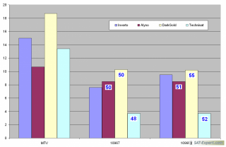

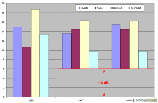

таким образом заполнили таблицу измерений, в последствии Schuchard оформил его ввиде Excel-файла
для большей наглядности я добавил туда Chart, и чтобы не ошибиться, не стал даже ничего трогать,
поэтому ось "частота" идет не по возрастанию, а начинается с МТВ 11600,
на столбиках синим шрифтом вписаны показания "попугаеметра" приемника,

вот теперь, когда тесты "обнародованы", можно делать ВЫВОДЫ :
первое, что бросается в глаза, это очень высокая степень "соответствия" показаний приемника и реальных децибелов
сигнала, что полностью "подтверждает" недавнее высказывание по теме моего оппонента
"..Индикатор ... корректно отображает параметр Eb/No.."
- но даже если смотреть ТОЛЬКО по децибелам, весьма трудно будет обосновать правдивость таковых высказываний
и громкой саморекламы (все линки имеются), ведь практически все современные конвертеры уделали мАрковку,
на 10995 даже дореволюционный Технисат с шумами 0,6 показал больше попугаев, а на другом конце диапазона (11600)
proff ваще опозорился, там проигрывает ВСЕМ и по децибелам ...
СТОП, щас последует бурное возражение, что он "... специально спроектирован.." чтобы "..давать ПРИБАВКУ..."
именно на нижних частотах, те. 10995 и 10967
- хорошо, посмотрим на результаты, а для большей наглядности "выровняем" уровни со спутника,
тоесть поднимем федералов на те же ~ 6 дБ, на сколько они идут слабее из космоса,
тогда при ровной АЧХ головки столбики должны быть примерно одинаковыми
a что ми видим у мАрковки ? - да, как в то время выразился Schuchard, наш вассеркоХер вместо обещанного
"подьема" сделал - ЗАВАЛ на 11600 !
перевожу на русский, ... короче засовыванием своих трубочек великий патентовщик добился "виртуального",
относительного "подьема" желаемых частот засчет резкого завала в верхней части диапазона !
Круто ! - но можно простить, с его proFFесиональным парком "приборов" и не такое можно "намерить" ..
в заключение немного истории, с чего началась вся эпопея ...
в ответ на восторженные "тесты" товарисча из Кургана я ответил в теме " ... детский лепет Ламера из Европы...",
за что и получил титул тупого "Ламер"-а, тк. в Будапеште не cмог принять 10967 на обычные 120-ки НИ с каким конвертером,
вот и напросился туда, где это получается, причем ТОЛЬКО с революционным продуктом, байку про которого
"...в проффе реализована ДРУГАЯ ИДЕЯ ... там отделение помехи идёт по пространственно-поляризационному принципу"
сразу опровергал, хоть и действительно не держал его в руках, поскольку это с точки зрения физики - наглое вранье,
и для доказательства несостоятельности утверждения что ИМЕННО и ИСКЛЮЧИТЕЛЬНО одна только головка обеспечивает
положительный результат, предложил даже древнюю шестилетнюю башку с 0.6, в которой я так же был уверен,
что ДАЖЕ она в той же антенне на месте мАрковки ТОЖЕ будет принимать сигнал:
"...я желаю живьем увидеть прием в Германии пусть на 1.10,
и тут же убедиться в том, что в той же тарелке МОИ головки, которые НЕ принимают
этот транспондер в Будапеште на 120, там ТОЖЕ НЕ будут его принимать
вот как раз ОБ ЭТОМ и был наш СПОР, ни о каких децибелах изначально и не упоминалось, не надо придумывать мифы,
попытайся лучше обьянить своим жоп@лизам, почему простой Даркгольд так позорно уделал "..лучшие в мире"
запатентованные нонейм (до отпилки) конвертеры, пусть даже с наклеенным товарным знаком,
(кстаи на самом деле он с наклейкой "Теchnomate", получил парочку от Avsat-a из Лондона, по параметрам оказались жутко одинаковыми,
а Schuchard говорил, что у них такая продается вроде под этикеткой BEST)
попутно можно вопрос, от того, что есть патент на Полезную модель трубок, неужели весь Proff автоматически
становится запатентованным изделием, тоесть если я на свой Запорожец приделаю запатентованные фары
от РоллсРойса, тогда он тут же превратится в защищенный патентом лимузин ?
и как таковые - уже нельзя их воспевать или критиковать ? получается - прилепил "зарегистрированный товарный знак",
и любое фуфло становится неприкосновенным ? - не знал, что в России поменяли Конституцию ..
в конец добавил 3 спектра разных участников теста, может кто разбирается в них,
раскажет нам и покажет на скринах, "где" преимущество мАрковки ?
    108 KB · Просмотры: 23
    96,3 KB · Просмотры: 21
    114,4 KB · Просмотры: 23

Во-первых, пост skystar`а очень ярко показывает, насколько важна методика проведения тестов, а так же методика интерпретации полученных материалов.
И, если к методике измерений и регистрации у меня замечаний нет, то вот методика обработки и интерпретации результатов у меня лично вызывает большие сомнения.
Во-вторых, из экзелевской таблицы в её части "Слепого поиска" однозначно следует, что LNB с диэлектрическим облучателем имеет существенно неравномерную амплитудно-частотную характеристику с относительным подъёмом на низких частотах .
Так, подъём АЧХ на частоте 10967МГц относительно Инверто составляет 5.2дБ, а на частоте 10995МГц - 3.3дБ.
Остальные LNB имеют "завал" на низких частотах от 1 до 4.2дБ. Это очень важный и интересный результат.
В-третьих, те данные, которые приведены в таблице, не позволяют мне оценить SNR ни в одном из приведенных экспериментов. Чтобы сделать свои заключения, мне хотелось бы знать цену марки уровня на осцилографических спектрах (1, 2, 3 или сколько дБ ?). Если на первом (компьютерном) спектре марки подписаны и идут через 1дБ, то на "зелёных" картинках я в этом не уверен.
Буду признателен skystarу, если он напишет цену горизонтальных и вертикальных делений чтобы можно было аргументированно обсуждать спектры !yea!
В-четвёртых, я не стану спешить с выводами, пока не сделаю свою обработку результатов.

К тому же все эти дискуссии могут оказаться ненужными в связи с этой официальной информацией
http://www.rscc.ru/news/news_company/235.html
Не везет спутникам серии АМ...бракованное железо...:stop:

Оптимизировать под вертикальный зонд можно любой!!!! конвертер с "НЕудачным расположением" зондов...(в том числе и DarkGold)...
Достаточно повернуть конвертер на 90 :rofl:градусов чтобы вертикальную поляризацию принимал дальний зонд(изначально призванный принимать горизонтальную...:rofl:
Еще лучше использовать конвертеры,которые имеют в сечении волновода квадрат или круг переходящий в квадрат...(такие есть у Глобо(Ортон) у Скайгейта... Стронг Л 700 и тд...)
И не впаривать народу сказки о эффективной борьбе с никчемной ортогональной помехой отдаленной на 2 градуса...:taunt:

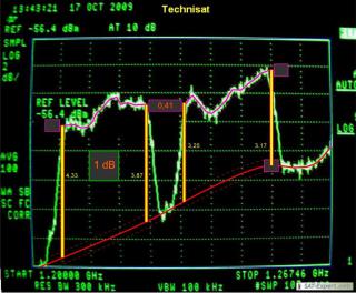

Сейчас закончил интерпретацию первого из спектров, которые представил уважаемый skystar
Вначале я провёл красную линию уровня теплового шума. Этот вид шума сродни "белому" шуму, имеет характерную дисперсию (разброс) амплитуд и периодов осциляции на спектре, а потому легко опознаваем, особенно в широких промежутках между действующими транспондерами и там, где спутник не излучает.
Поскольку спектральная плотность теплового шума равномерна в широком диапазоне частот, отклонение линии уровня шума от горизонтали характеризует частотную характеристику системы. И здесь первый важный вывод:
Приёмная система, на которой был зарегистрирован данный спектр, имеет очень хорошую линейную АЧХ в пределах 0,7дБ с небольшим подъёмом на 2дБ в области низких частот
Далее голубыми прямоугольниками я оконтурил тела спектров транспондеров, которые исследовались. Боковые линии проведены через точки максимальной крутизны скатов спектров, максимум - через максимумы пиков, а минимум - черех точку пересечения с кривой уровня шума под максимумом соответствующего транспондера.
Голубыми цифрами сбоку подписана высота прямоугольника в пикселях рисунка.
Ещё один прямоугольник высотой 705пикселей проведен чётко между верхней и нижней марками уровня в децибелах:
-75,0-(-85,0)=10дБ
Это дало возможность получить точное превышения максимумов пиков над уровнем шумов в децибелах (подписано красным). Отсюда второй важный вывод:
Поскольку на спектре зафиксирован относительный уровень смеси сигнал+помеха, то высота голубых прямоугольников, выраженная в децибелах, показывает превышение этой смеси над тепловыми шумами. И называется эта величина соотношение сигнал / шум (или как принято в литературе по спутниковому приёму - SNR)
Обратите внимание, что я всячески избегал при определении высоты прямоугольников термина "сигнал", т.к. по факту это не чистый сигнал, а снова таки смесь сигнала и регулярных (не тепловых помех).
Мы ещё вернёмся к обсуждению состава и "вредности" разного вида помех, а пока предлагаю всё же для простоты отношение регулярной и случайной компонент на входе нашего ресивера (измерителя, тюнера, приёмника) называть по традиции SNR.
Пока всё. Жду от skystarа шага масштабной сетки на "зелёных" спектрах, чтобы по такому же принципу обработать.
А потом уже будем сопоставлять децибелы и разбираться в феноменах приSма.
Успехов

Моя интерпретация результатов теста:
SNR на частоте 10967МГц - 3.28дБ, на частоте 10995МГЦ - 3.41дБ, Кш=0.50дБ
SNR на частоте 10967МГц - 4.02дБ, на частоте 10995МГЦ - 3.14дБ, Кш=0.55дБ
SNR на частоте 10967МГц - 4.20дБ, на частоте 10995МГЦ - 3.21дБ, Кш=0.41дБ
Сплошная красная линия - уровень шумов
Сплошная сиреневая линия - уровень смеси сигнал+шум на входе спектроанализатора
Пунктирные линии - границы полосы девиации параметра
Серый квадрат высотой в 1дБ
Серые прямоугольники высотой в Кш, дБ
Желтые столбики с подписями - SNR, дБ
У меня такое впечатление, что подписи первого и второго спектра (которые были на исходных фотографиях) хочется поменять местами, т.к. на первом спектре чётко виден задекларированный для Proff подъём АХЧ на низких частотах, а АЧХ конвертеров на втором и третьем спектрах практически идентичная, с завалом низких частот.
Но это сомнение роли не играет, т.к. мой выбор - третий конвертер !good!
Добавлено 24.05.2010 --------------------------------------------------------------------
Сегодня получил разъяснения относительно вертикального масштаба:
Шаг по вертикали не 1дБ, как я предполагал, а 2дБ, т.е. в два раза больше.
Поэтому приношу свои извинения и все цифры SNR и Кш прошу умножить на 2.
Теперь и для меня всё встало на место: дело в том, что Кш хорошей приёмной установки (антенна+облучатель+конвертер) находится на уровне 0.8дБ (например, фирменный комплект Катрейн).
Осталось только сомнение относительно подписей первого и второго фото, но это могут выяснить только авторы теста.
странник

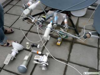

Тест Титаниум - Гардинер - Кембридж

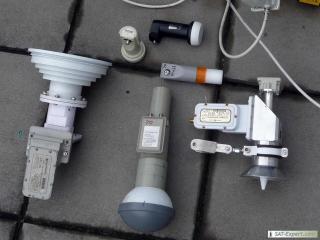

Собственно говоря, вначале я просто захотел посмотреть, как работает моя старая гвардия: самодельные облучатели и конвертер Gardiner Е10951170-0.9. Усиление 55дБ, Кш=0.9дБ, Input 10.95-11.7ГГц, Lo=10ГГц.
Подсоединил его к облучателю для прямофокусной антенны и установил на свою СА-902 с углом раскрыва 72*. Получилось вот так:
Хотя дроссельные кольца максимально выдвинуты относительно раскрыва волновода, угол облучения составляет более 100*, т.е. облучатель заведомо не согласован с антенной.
Чтобы ещё более усложнить задачу именитому американцу, транспондер для тестирования был выбран за пределами его рабочего диапазона - 12012МГц, V, 27500, 9/10, S2 c позиции 31.5*Е (она для меня практически самая южная).

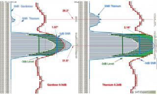

При проведении эксперимента я сначала с помощью своего Q-метра уточнил частоту гетеродина - оказалось по факту 10.003ГГц (прекрасная точность настройки !yea! ), а потом, с интервалом 2с стал измерять уровень и SNR сигнала, каждый раз успевая на четверть оборота повернуть тальреп регулировки азимутального угла. В результате получил развёртку сигнала в зависимости от азимутального угла.
Просканировав сектор примерно от 25 до 38*Е, поменял конвертер на Титаниум 0.2дБ с согласованным облучателем и повторил сканирование того же сектора ГО:
Зелёная кривая показывает уровень залоченного сигнала, у Титаниума он на 7% выше, лок происходит при уровнях выше 38% или SNR>7.0dB.
Кривые SNR проведены голубым цветом, а кривая Титаниума после нормировки по максимуму показана пунктиром на планшете Гардинера для лучшего сравнения.

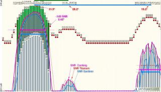

Затем я произвёл сопоставление при сканировании диапазона 17-34*Е, захватив Астру и уточнив шаг поворота по азимуту:
Ну, а когда осмыслил результаты, то не удержался и такой же скан сделал с Кембриджем 0.7дБ шума и шириной главного лепестка направленности 90*. На последнем рисунке все три скана совмещены для удобства сравнения:
Вот такие результаты. Как я и ожидал. Но выводы свои обнародовать пока не выскажутся коллеги, не стану, чтобы вам было интереснее:)
boka63
А на каком оборудовании тестировали, на какой тарелке конверторы сравнивали, как крепили и устанавливали конверторы, как наводили тарелку. Это ведь всё интересно.
Также я не понял, почему заявлен был тест Inverto, Technisat, DarkGold, а на скиншотах откуда-то взялся ALPS.
Интересно почему за начало отсчёта - "0" был взят транспондер 11600 (МТВ), а не самый слабый транспондер, или этот выбор был сделан чисто случайно?
Что ещё интересно - Вы не провели случайно сравнение "Альяно" с "родным" конвертором, на базе которого он создан.
И ещё одно пожелание: перед опубликованием следующих результатов привести небольшой ликбез по контрольному приёмнику, на который осуществлялся приём.
boka63
С большим интересом ознакомился с результатами, которые все так долго ожидали.
Мне кажется, что проведённый тест показал единственно - именно то, как нельзя
проводить тесты конверторов как впрочем и тест любого другого элемента
приёмной системы (только пожалуйста не обижайтесь). Это при всём том, что он
много привнёс в данную тему и был наверное первой, по-настоящему серьёзной
попыткой объективно протестировать конверторы разных марок.
Начну с того, что перед проведением тестов необходимо твёрдо понимать, что
мы хотим от модели, в данном случае от конвертора, и по каким параметрам мы
можем судить о том, чего требуем. Параметры контроля необходимо подобрать таким
образом, чтобы исключить различные толкования полученных результатов.
Далее должно быть дано конкретное описание оборудования, на котором
производилось тестирование, в данном случае зеркала и приборов контроля да и самих конверторов.
В указанном выше случае, проводилось сравнение того, как работают различные конверторы на трёх транспондерах 40Е, т.е нужно было сравнить качество приSма различных конверторов на указанных транспондерах, но при этом не были выбраны и проанализированы параметры по которым можно судить о качестве.
В итоге, за основу был взят уровень сигнала в дБ, который дублировался показаниями
шкалы качества ресивера. В результате были получены данные, которые можно толковать как минимум в трёх вариантах. Первые два варианта уже были представлены выше, свой вариант постараюсь в кратце обрисовать.
1.Из всех конверторов, представленных в таблице, мой выбор однозначно остановился на ..."Alyno", потому, что он показал наименьшее падение уровня сигнала на транспондерах 10967 и 10995, по сравнению с контрольным транспондером
11600. Остальные же конверторы, особенно DarkGold просто провалились. И тот факт,
что на 11600 по уровню "Alyno" показал просто "провальные" результаты,
говорит лишь о том, что облучатель этого конвертора просто не был оптимизирован под то зеркало, на котором производили сравнение. А как раз данные зеркала, особенно угол раскрыва, представлены не были, что и даёт право на подобные выводы. Лучшим из конверторов, представленных Вами оказался Inverto,- у него меньше завал на 10967, а на 10995 он даже частично восстановил уровень сигнала.
Написанное здесь мной ни в коей мере не означает, что конвертер "Alyno" оказался на
голову лучше остальных представленных конверторов - для такого заявления также нужны достоверные данные и нормально выработанная методика тестирования, а её пока нет. И судить о том какой конвертор лучше мы в настоящий момент можем только лишь по приёму конверторами транспондеров со слабым сигналом - на границе приSма, по принципу "смог-не смог". Пока только так. А оценивая дБ на спектрограмме, либо % по шкале ресивера, мы оцениваем лишь параметр S/N спутниковой приёмной установки в линии ПЕРЕДАТЧИК - ПЕРЕДАЮЩАЯ АНТЕННА - ПРИЁМНАЯ АНТЕННА - АНТЕННО-ФИДЕНАЯ СВЯЗЬ - ПРИЁМНИК(выход) и конвертор здесь - всего лишь одно звено длинной цепи.
