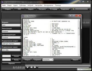

Легко проверить, в каком формате пишет наш ресивер HD записи. И мы увидем волшебное -
Формат : AVC
Формат/Информация : Advanced Video Codec
Профайл формата : [email protected]

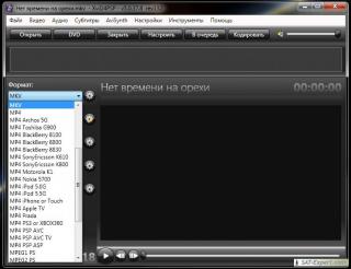

1. Открываем свой "левый" файл матрешки.
2. С левой стороны выбираем:
-формат - матрешка
- кодирование звука - копи
- кодирование видео - видео, параметры кодирования, AVC левел - 4.0
Далее можно гуляя по настройкам выбирать качество, за сколько проходов кодировать и т.д.
3. Нажимаем последнюю кнопку - "кодировать" и ждем.
В зависимости от параметров кодирования будет меняется размер файла.
Пример - исходный нечитаемый файл от напарника был размером 12 с половиной мегов. Один раз я его сделал размером менее 3 мег (время кодирования - менее минуты). Второй раз, качество было выставлено почти максимальное, размер увеличился до 20 с половиной (время кодирования - 5 минут с копейками). Третий раз кодировал со звуком, качество видео - низкое, время декодирования чуть более минуты.

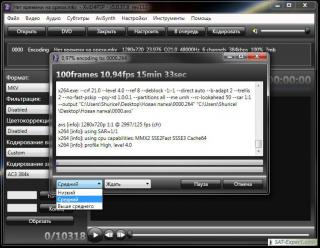

.но у меня,когда она пашет,практически ничего больше нельзя делать....как зависает всё....ничего не могу толком открыть...папку,эксплорер.....странно как-то.
Когда пойдет процесс кодирования, выскочит окошко, там можно выбрать параметра - приоритет кодирования (можно выбрать низкий, чтобы дать воздух другим программам), и что делать компьютеру по окончанию кодирования- уйти в спячку, выключится и т.д.

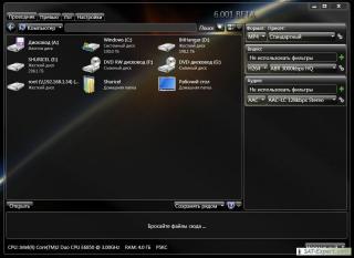

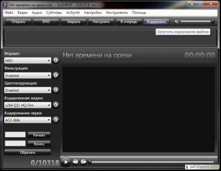

Примерный порядок работы:
1. Открываем требуемый файл.
2. В настройках программы (слева) выставляем следующие параметры:
a. Формат – MKV
b. Кодирование видео – в раскрывающемся списке выбираем
один из вариантов х264

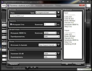

c. Кодирование звука – отмечены случаи, когда при выборе опции
раскрывающегося списка copy звук был еле слышан.
Поэтому можно установить универсальный параметр – АС384к
3. Переходим в пункты меню, которые расположены
в верхней части программы:

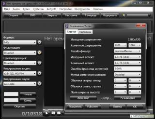

a. Видео
i. – Разрешение\аспект
Здесь возможно изменить разрешение (как правило, не требуется), либо
изменить соотношение сторон (сделать 4:3 или 16:9). По умолчанию
программа оставляет исходные значения параметров (как у оригинального файла)
ii. – Интерлейс\частота кадров
Как правило, здесь можно ничего не менять.

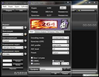

iii. - Настройки видеокодирования
Вкладка Main:
Encoding mode – выбираем качество и количество проходов
Качество – выставляем нужное нам значение
AVC профиль – можно выбрать High Profile
AVC level – обязательно выбираем 4.0.
В конце нажимаем ОК
На остальных вкладках настроек видеокодирования можно ничего не менять
b. Аудио
i. Параметры обработки:
Здесь возможно сделать задержку или опережение звука при его
рассинхронизации (проверьте на оригинальном файле), изменить
дискретизацию, изменить (преобразовать) каналы в 2 канала, 5,1 и т.д.,
также, если звук в оригинале недостаточно громкий, можно задать усиление.

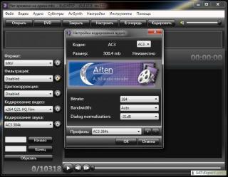

ii. Параметры кодирования:
Здесь можно выставить требуемый битрейт (посмотрите у оригинала –
Инструменты – МедиаИнфо, она встроена в программу),
можно повысить четкость (громкость) диалогов. В конце нажимаем ОК.
4. Нажимаем кнопку Кодировать, выбираем имя для нового файла и
место хранения. Далее наблюдаем за процессом кодирования.

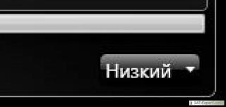

... ну и по просьбам трудящихся, установка приоритета:
Evdok & shuricel
  • Инструкция.rar
    7,1 KB · Просмотры: 19
shuricel
Вот здесь поставь приоритет:
Тогда даже при полной загрузке процессора остальные приложения будут работать.
гемма
блин!!!! ну да...поставил низкий и всё стало нормально...не думал,что прога такая прожорливая!

В УПОР НЕ ВИЖУ ПАРАМЕТРА AVC......Xvid ,x264....и всё.....и что выставлять??????
