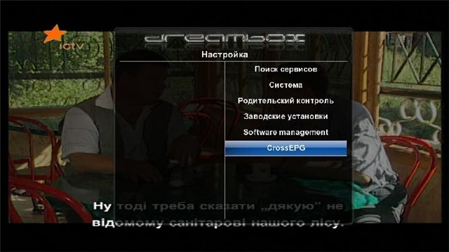

Это плагин для скачки епг из интернета.
Открываешь configure и в первой строчке выбираешь куда сохранять.
Затем в XMLTV providers кнопкой Ok ставишь галку откуда загружать (ExUSSR для русских и украинских каналов) , и зел. кнопкой сохраняешь, здесь же жёлт. кнопкой можно грузить EPG.
