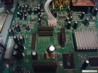

подскажите пожалуйста куда и как подсоединять отладочный интерфейс(джитаг)?Дело в том,что ево700 при включении в сеть выдает заставку а потом тухнет и опять все с начала.в общем никак не войдет в дежурный режим
rabbit
Гуру
Нужно прошить с приемника в приемник содержимое флеш в режиме 444 пару раз. Житаг не нужен.
Ленчик
Разъем JTAG 20-ти контактный с левой стороны "низкий" (на фото )
  • Работа с программой EJTAG_TT для EVO-700S.rar
    1,8 MB · Просмотры: 107
