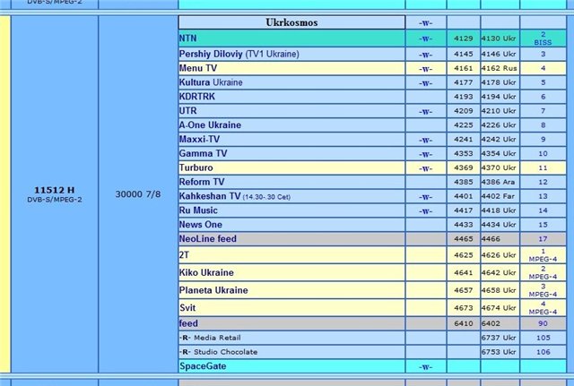

На www.sat-digest увидел это сообщение:
Hellas Sat 2, 39.0°E
'Kahkeshan TV' появился на 11512H (S2 луч), открыто, SR 30000, FEC 7/8.
Проверьте пожалуйста (сам пока на работе)
З.Ы. Если смотреть по сайту канала, то фуфловый иранский канал (что он там делает, не знаю)

Да,есть такой. Пока смотрел-шла трансляция открытия 49 телефестиваля в Монте Карло, все очень прилично. Поверх английского языка-титры на арабском.
ПРИБЫЛИ -'2T', 'KiKo', 'Планета' ,'Свiт' и 'Турбюро'
ушёл-'Днiпропетровський Державний'
