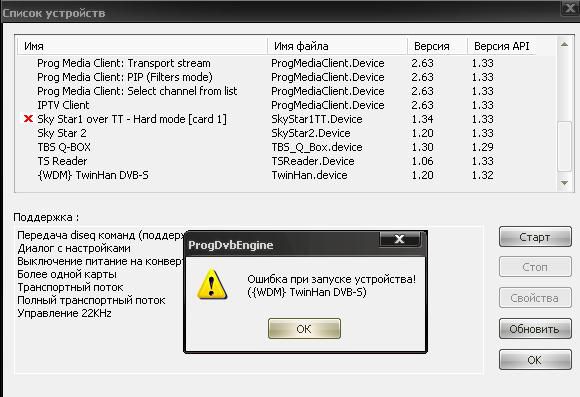

Помогите, ситуация такова:
Конфиг Intel Celeron D330 2.66, 2Гб ОЗУ,nVIDIA GeForce 6600 AGP, Seagete Baracuda 80Гб...Biostar P4TSV/iDEQ 200T/I865G-M7
ОС Microsoft Windows XP Professional SP3
Карта twinhan 1025....установил драйвер...программу(twinhanDtv)....нет отдельной настройки DiSEqC(может она карту не видит?)....может быть из за SP3....раньше на SP1-2...было всё норм... это карточка могла сдохнуть или всё же софт....???
Далее:устанавливаю ProgDVB 4.85___выбираю в списке то что связано с моей картой, хоть чем то - (WDM)Twinhan(видно на скрине) .... в диспетчере устройств всё стоит ровно (определяется как DTV Video Controller DTV Audio Cotroller)...драйвер WDM проверил 1000%...что это может быть???карточка с программами выделывается ппц...они тупо не распознают её нормально........!!!!!!
