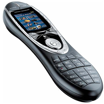

замечательно работают пульты серии Logitech Harmony - экранчик у них цветной, обучать ничему не надо, просто с интернет-базы скачиваете шаблоны для всех приборов в доме (у меня определилось ВСЁ что было в доме с собственными пультами - от сплитов до медиаплееров)
а вообще и родной пульт замечательно работает уже десяток лет. начали несрабатывать кнопки- разобрал, промыл контактные площадки и кнопки мыльной водой, просушил - и он опять как новехонький. делов ровно на 3 минуты.

Спасибо за информацию, но можно поподробнее конкретно для кати что за база и где скачать. И как конкретно марка пульта? С уважением.
