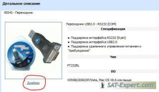

igor-olenik
всем привет. пожалуста помогите с такой бякой VIEWCON VE042. купить купил а ума подключить и настроить для работы не хватает. ставлю диск с дровами а там чёрт ногу сломает, всё по не нашему . пробовал скачать дрова с официального сайта - тоже ничего не пойму. прошу помощи ( ну деревянный я по пояс) . если кто может -расскажите по подробнее. за ранее спасибо.
shuricel
На оф. сайте скачиваешь драйвер: USB20toRS232
... распакуй архив и посмотри в папке manual, есть полное описание для различных версий windows ... правда на английском, но интуитивно понятно и доходчиво изложено :)
