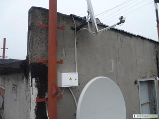

Практики и теоретики вопрос для вас. Подскажите какие размеры, конструкции крепления необходимы для установки антенн от 1.4м и выше. Если что-то у кого есть кидайте в эту тему (чертежи, фото).
Заранее всем спасибо!
wellikan
фот фотка кронштейнов для 1.85офсета и 1.4 прямофокуса кстати держатся на трёх анкерных болтах 75х10 уже года три ,выдержала большие ветра
Да рисково такой диаметр ставить на анкера 75*10. А офсет 1.85 тоже на анкерах?
Собираюсь ставить но крепление будет установлено на сквозные шпильки 12.
