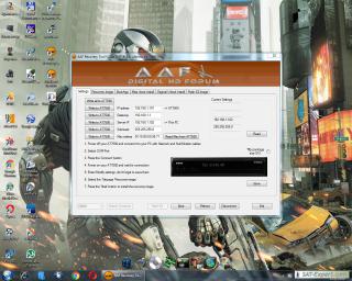

1 С прогой AAF_Recovery_tool_AV7500_V20a кажется всё получилось.На дисплее бегает ваша менюшка ,я могу пультом выбрать любое название,здесь всё хорошо.
2 Оффициальное ПО не запускается.(может я незнаю как?)

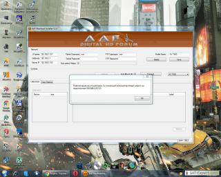

3 Никак не могу законектится с прогой Maxiboot_Installer_Setup_V15,поэтому не смог загрузить имиджи.
Ниже даю скрины.
Здесь видите в проге AAF_Recovery_tool_AV7500_V20a тоже при запусках проги справа пустые поля ресивера,маски подсети и Gatewai.
После нажатия READ они переписывались с левого стлбца,мне кажется эти адреса липовые.
Может родное ПО тоже пострадало, вот и не запускается.Нельзя ли его 2.12.18
как нибудь с флешки перезалить?
Выбрать надо ***Flash*** .
Так всегда. Нажимаешь Считать и заполняются.
Не знаю мне сие не ведомо. :) Я не сидел рядом с тобой и не видел куда ты там тыкал мышкой.
Так в проге ART можно указать слева адрес и нажать Write All to STB перезапишет настройки сети. :)

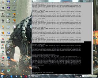

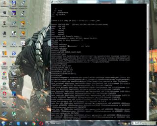

Извиняюсь,а по логу из путти не видно что не так?
Получается что адреса действуют.Что же сделать чтоб законектится.В компе вроде брандмауэр открыл прописал правила доступа,антивирус выключил.(хоть босиком в комп заходи)
Ещё одно:у меня ip назначаются автоматом.Может прописать те адреса статистическими,чтобы не менялись?
cever66, мне не видно ничего. Там проще некуда уже. Все разжевал и в рот положил. Когда нажимаешь Flash грузится родное ПО. Красная кнопка это для сохранения выбранного по умолчанию. Можно без красной кнопки .
от администратора запускать надо...

От администратора запускать - что?Программу Maxiboot_Installer_Setup_V15?
cever66, программу AMI 1.5 ну что же еще то.. Чем дальше тем вообще уже ничего не понимаем?

Голова уже закипает.Беру небольшой тайм аут. Буду разбираться с Maxiboot_Installer_Setup_V15 нужно её законектить иначе тупик.Спасибо.
А нет ли альтернативных программ у Maxiboot Installer 1.5. или других версий.Читал на форуме у многих были проблеммы с этой программой???
cever66, да нету проблем... Если комп в порядке... Нужен NetFramework и больше ничего. :) У меня и на Windows7 и на 8.1 и на 10 работает...

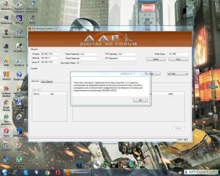

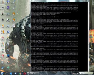

Здравствуйте spartak73.NetFramework У меня уже был,скачал новую версию.Но всё по прежнему.Я нашёл после наших прошиваний в AAF_Recovery_tool_AV7500_V20a очень полезную менюшку.Мне кажется она должна помочь нам прошить рес.Полазил по пунктам,видел айпишники которые забивал в проге,случайно залез во флеш ай буут,попросило флешку в USB что я и сделал.Пошла какая то загрузка.(на скрине описал внизу красным).spartak73 вы спец,может подумаете над этим,может флешку подсунуть толи с загрузчиком или имиджем,а может оф ПО.Наверное и коннект с Maxiboot_Installer_Setup_V15 через меню можно исправить.
В Maxiboot_Installer_Setup_V15 сейчас пишет во что:
Так стало после того как в меню у каждого адреса нажал Save,до этого было:

Через I-Boot ты не обновишся. Только через Recovery Tool. Делай по инструкции я умываю руки. Эта дискуссия ни к чему не приведет :]

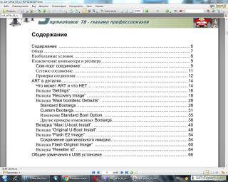

cever66, вот объясни мне какого перчика я делал эту инструкцию? Мучался, переводил, редактировал... Чтоб потом по 100 раз одно и тоже переписывать оттуда? Я не могу каждому уделять свое время... Там все в картинках понятно.

Извини но мне сейчас нужно вернутся на официалку и загрузчик наверное нужно. Поставь просто цифры по порядку что сначала,что потом.На этой картинке.
