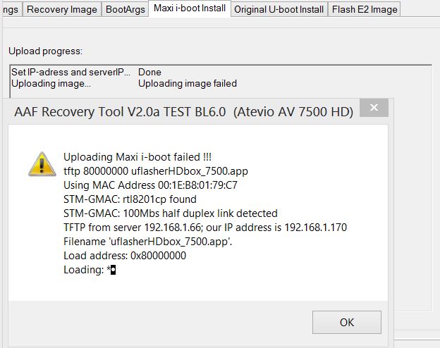

Привет! Дай, пожалуйста, инструктаж как восстановить убитый неправильной прошивкой SF1028P (Openbox S9) с помощью ART 2.0 и прошивки в Atevio 7500. Ты писал об этом на просторах интернета, но я не нашел инфы на этом форуме, увы.
Спасибо!

Не подскажешь в чем может быть причина фейла?
Все делаю по инструкции...
Используй файл из директории программы. На USB флешку его и при загрузке галочку поставь что файл с флешки будешь использовать. :)
